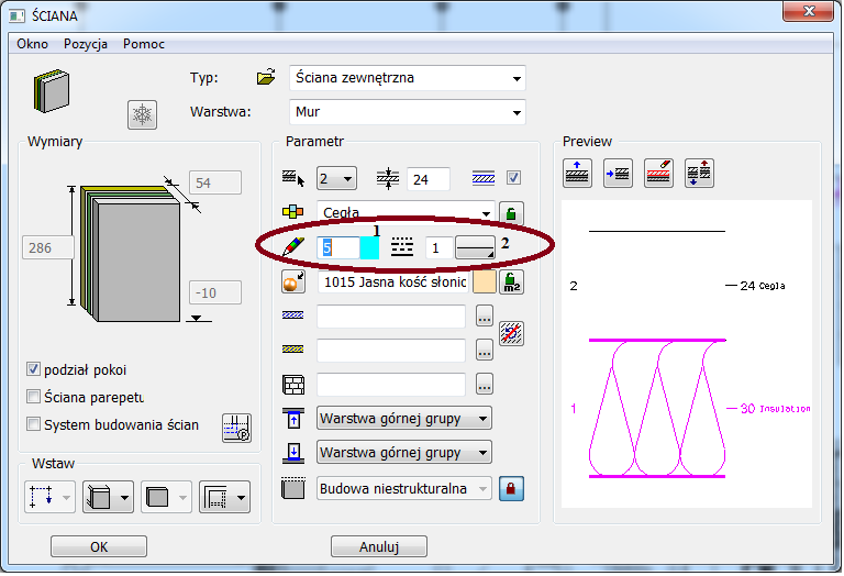

Każdy element w programie ma swoje okno parametryzacji, gdzie m. in. ustalamy grubość linii. Poniżej wklejam screen z oknem parametryzacji.
Zaznaczone są 2 opcje:
1 - określamy grubość linii na podstawie "kolorów".
2 - określamy typ linii (przerywana, ciągłą itd.)
gr. lini.png (56.04 KiB) Przejrzano 25446 razy
Na podglądzie po prawej widać zmiany:
Warstwa konstrukcyjna (cegła) - 0,18
Warstwa izolacyjna - 0,70
W ten sposób ustalamy grubości linii każdego elementu. Ponadto poprzez narzędzie "malarz parametrów" wygodnie można zmieniać grubości linii elementów na podstawie innych.
