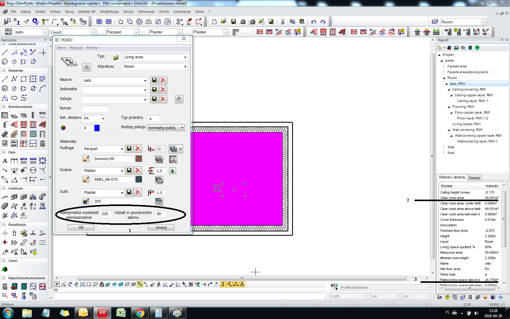

Czy w programie można wykonać liczenie powierzchni pomieszczenia w rozbiciu na powierzchnię netto (podłogi) i użytkową np. do 1,4m - 0% 1,4-2,2 50% powyżej 2,2 100%?
Re: Liczenie powierzchni pomieszczeń
: 20 kwietnia 2016, 13:38
autor: Damian Hop
W programie można ustalić udział powierzchni użytkowej (% od powierzchni netto).
Poniżej wklejam screen z programu, gdzie zaznaczamy procentowy udział oraz lokalizacje tej informacji w raporcie z poziomu programu.
1 - określenie parametrów
2 - powierzchnia netto
3- powierzchnia użytkowa
