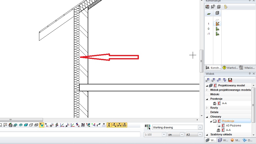

Witam,
Dlaczego w Obszarze na przekroju nie wyświetla się linia na styku ocieplenia z częścią murową - miejsce wskazane czerwoną strzałką na załączonym screenie?
Dodam, że na przekroju w zakładce źródłowej Przekroje po odświeżeniu linia pojawia się.
Pozdrawiam i proszę o pomoc.

Re: Brak linii na styku warstw w przegrodzie
Problem tkwi zapewne w ustawieniu warstwy izolacji. Bardzo proszę sprawdzić czy w ustawieniach warstw ścinay Izolacja nie jest zdefiniowana niebieskim kolorem (zerową grubością linii ). Jeżeli to nie pomoże proszę kontakt na mail i przesłanie screenu ustawień warstw ściany.

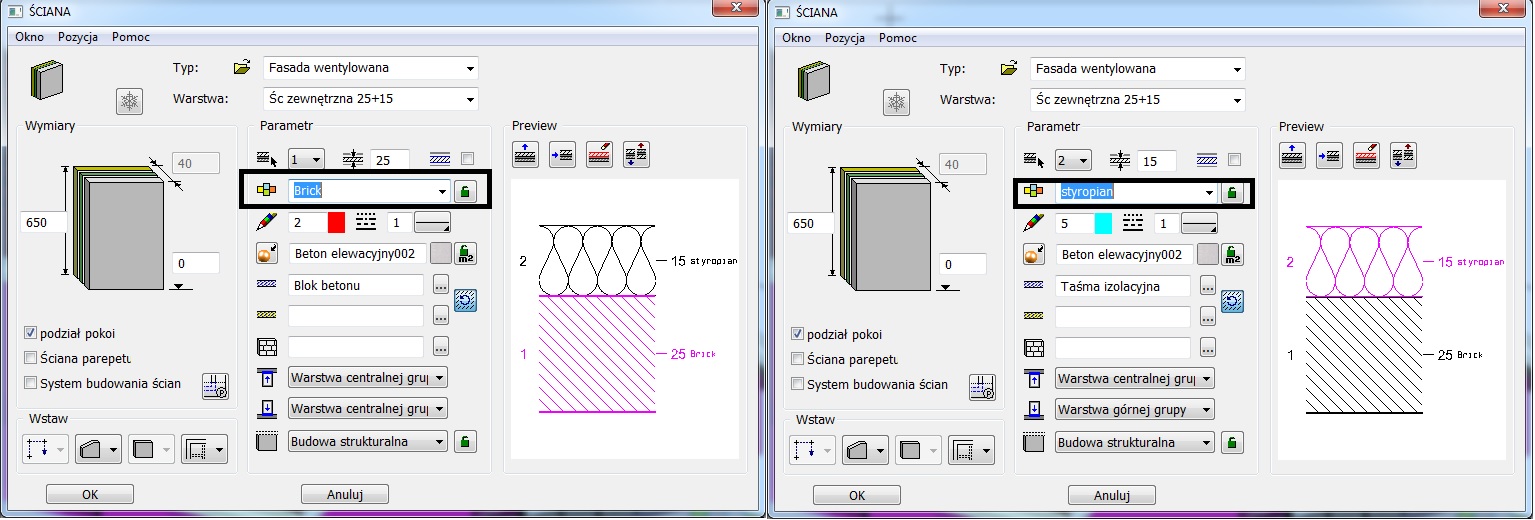

Witam
Przygotowałem zrzut ekranu, gdzie zaznaczyłem który element trzeba zmienić aby się poprawnie wyświetlał przekrój.
Należy każdej warstwie przypisać materiał (nie tylko kreskowanie i strukturę ale również rodzaj). Tak żeby program mógł
rozgraniczyć te warstwy.
Opcjonalnie możemy "zamknąc" wybór rodzaju (kłódka obok zaznaczonej opcji). Ale nie polecam tego rozwiązania.
Pozdrawiam
Pozdrawiam
Witam,
Przypisanie każdej warstwie innego materiału dało pożądany efekt.
Dziękuję za pomoc
Pozdrawiam.
Dziękuję za pomoc
Pozdrawiam.
