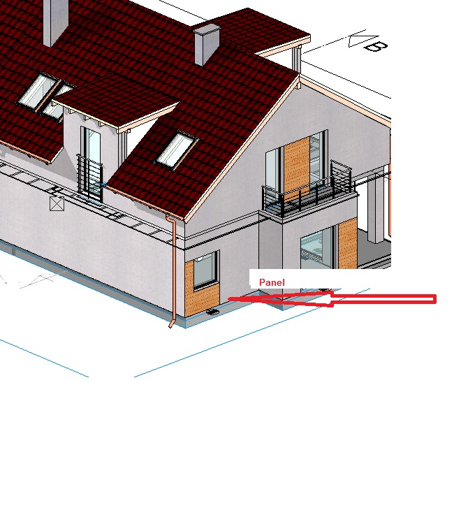

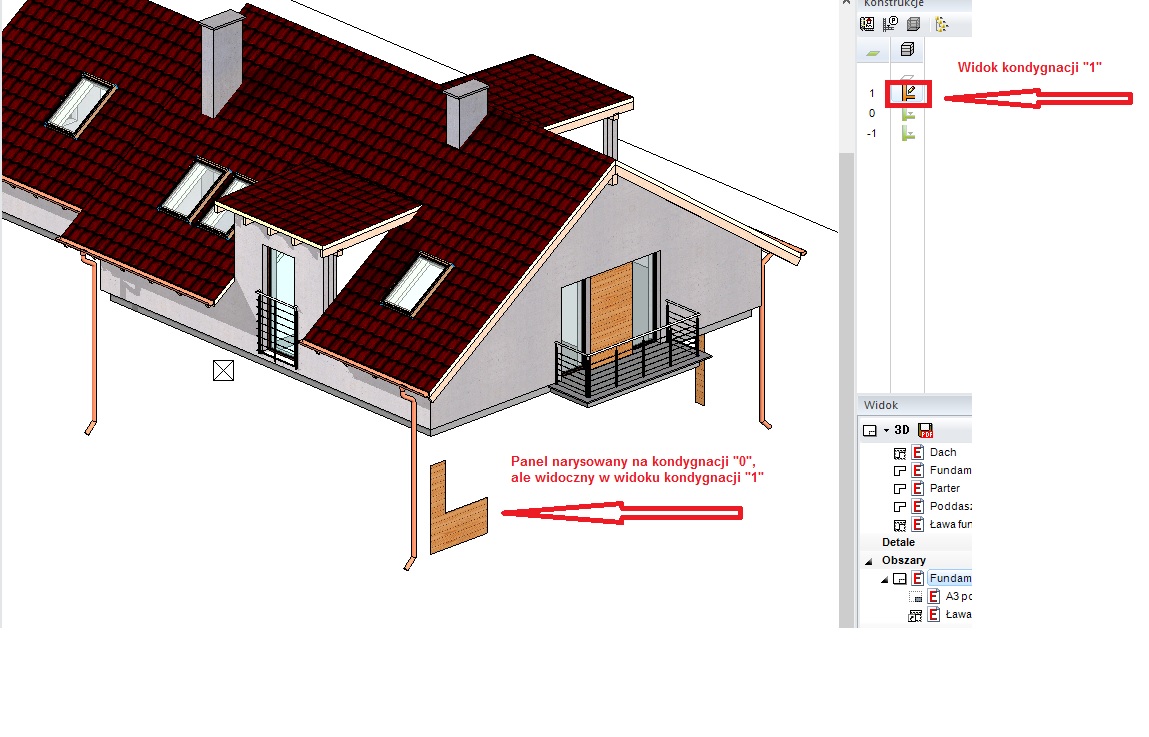

Witam,
W wyniku niewłaściwego ustawienia kondygnacji narysowałem panel elewacyjny, który jest przypisany do kondygnacji "0", ale widoczny jest przy aktywnej kondygnacji "1".
Jak w prosty sposób, nie rysując ponownie panelu można przenieść element na widok właściwej kondygnacji - w tym przypadku kondygnacji "0".
Pozdrawiam
Pozdrawiam

Screeny do tematu.
Mam nadzieje, że zrozumiale wytłumaczyłem problem.
- Przenoszenie2.jpg (142.44 KiB) Przejrzano 7054 razy
- Przenoszenie.jpg (202.98 KiB) Przejrzano 7054 razy

Witam, krótkie wideo wyjaśni problem
wystarczy skopiować panel do schowka i ponownie wstawić na dobrej kondygnacji. Metoda ta tyczy się do wszystkich elementów.
https://drive.google.com/open?id=0B_0yk ... jlDbE9GRTQ
