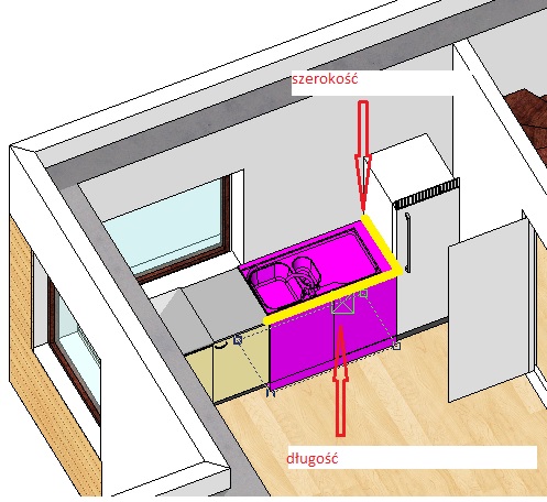

Witam,
Czy jest możliwość zmiany tylko długości (bez zmiany szerokości) lub tylko szerokości (bez zmiany długości) obiektu 3D wyposażenia pomieszczeń.
Z góry dziękuję za odpowiedź.

Re: Zmiana wymiarów obiektów 3D
Witam
Jeśli chodzi o modele 3d z biblioteki to są ona za-modelowane w oparciu o konkretne wymiary i nie ma możliwości ich zmieniać.
Natomiast biblioteka jest otwarta i można znaleźć wiele gotowych modeli o różnych charakterystykach między innymi na stronie 3d warehouse,
lub skorzystać z innego modelu z biblioteki wewnętrznej.
Witam ponownie
Przemyślałem sprawę
i oczywiście jest metoda na zmianę poszczególnych wymiarów. Trzeba użyć funkcji: "Rozciągnij do punktu lub linii".
Poniżej wklejam link do krótkiego filmu, na którym pokazałem jak używać tej funkcji.
https://drive.google.com/file/d/0B_0ykN ... sp=sharing
Przemyślałem sprawę
