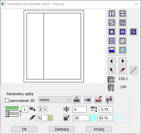

Witam,
Podczas modyfikacji podziału okna, w momencie kiedy usuwam wszystko z definicji pozostaje zawsze jedna z linii którą nie można usunąć (przez wskazanie) co uniemożliwia dalsze prawidłowe definiowanie. Jak pozbyć się tego problemu? Screenponiżej.
- podzialokna.JPG (40.82 KiB) Przejrzano 9545 razy

Witam,
prawdopodobnie został tam wstawiony pionowy podział o szerokości 0
By go usunąć trzeba przyciskami strzałek "prwo" "lewo" odpowiednio kliknąć by w opisie poniżej okna roboczego pokazał sie ten pionowy podział.
gdy będzie wyświetlony wystarczy kliknąć przycisk gumki i usunąć go z modelu.
Jeżeli nie zadziała proszę pisać to spróbujemy coś więcej podziałać
Pozdrawiam Michał

Opcja ze strzałkami i używaniem gumki również nie działa - o czym wcześniej nie pisałem, a czego już próbowałem

Ok.
bardzo proszę o przesłanie pliku na mój adres email to sprawdzę co jest nie tak...
mail do mnie: michal.skwarczek@elitecad.pl
Proszę ewentualnie zadzwonić na wsparcie techniczne to połączymy się zdalnie i zobaczymy w czym jest problem.
link do wsparcia technicznego EliteCAD - http://elitecad.pl/wsparcie-techniczne/ ... echniczna/
