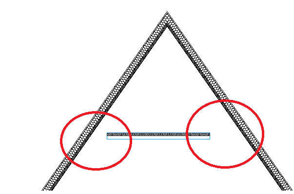

Witam,
Czy istnieje sposób na automatyczne połączenie stropu z dachem, tak jak to się robi z połączeniem ściany z dachem.
- ściana.png (16.35 KiB) Przejrzano 5916 razy
- strop.png (14.7 KiB) Przejrzano 5916 razy

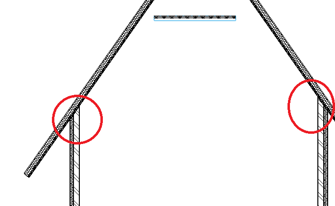

Re: Automatyczne połączenie stropu z dachem
Witam:)
jeżeli chodzi automatyczne połączenie płyty z dachem jak w przypadku ściany nie jest to możliwe.... ale...
na potrzeby dokumentacji nie jest to w żaden sposób istotne ponieważ na przekroju możemy swobodnie zarządzać tym co chcemy widzieć a co ukryć jak Pan pewnie doskonale wie.
Film pokazuje jak możemy to właśnie uczynić - https://www.youtube.com/watch?v=v3-fmYNOZnA
Jeżeli potrzebujemy mieć dokładnie docięty sufit do dachu na potrzeby modelu 3D możemy to również zrobić na dwa sposoby:
1 wrysować sufit jako free form ( przypadek dachu 2 spadowego )
2 wrysować sufit jako ściana po wskazaniu konturu ( rozwiązanie uniwersalne) Uwaga! W tym przypadku sufit (ściana) ma tylko jedną warstwę. Kontur ściany wrysowujemy w widoku z góry. przykład wrysowania ściany po konturze - https://www.youtube.com/watch?v=2kBn1Iy ... Hz5R_Iwyzg
Pozdrawiam w razie kolejnych pytań proszę śmiało pisać!
