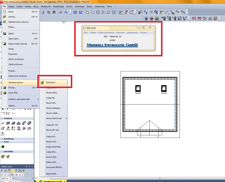

Program posiada export pliku dwg/dxf aby ułątwić wymianę danych z firmami współpracującymi, a nie posiadającymi CADa 3D
Aby uruchomić moduł wymiany dwg/dxf należy wejść w wymianę plików jak poniżej Po uruchomieniu modułu Export(1) możemy przejść do ustawień formatu dwg(2), ustawień trybu 2D/3D(4), formy eksportu(przez bloki, czy przez elementy). Jeżeli chcemy aby zapisany plik nie był plikiem dxf tylko dwg musimy wybrać opcję (2) Po zatwierdzeniu otrzymujemy plik otwierany w każdym programie obsługującym format .dwg
