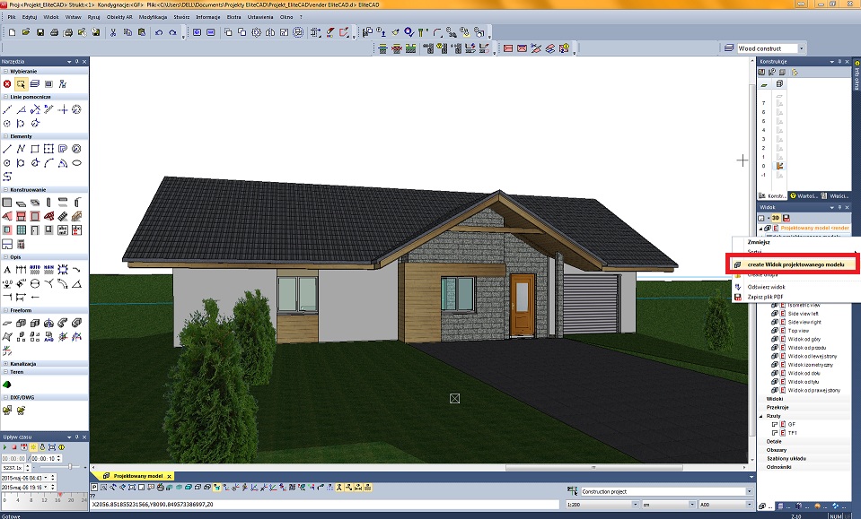

Program EliteCAD posiada wbudowany moduł stworzony do wizualizacji projektu.
Ten temat pozwoli Państwu w pierwszym uruchomieniu renderingu
Gdy mamy już ustawione światła, tekstury oraz kamerę, możemy przejść do wizualizacji.
Prawym przyciskiem myszy klikamy na pasek "widok projektowanego modelu" i wybieramy "create widok projektowanego modelu" Po wybraniu tej opcji pojawia nam się okno dialogowe tworzenia nowego widoku
W opcji OPIS wybieramy pole Render i przechodzimy do opcji wizualizacji (1). Otwiera się nowe okno dialogowe(3), gdzie możemy
ustawić konkretne parametry renderingu takie jak intensywność światła, radiosity czy jakość w DPI..
Dodatkowo możemy nanieść tło na naszą wizualizację(2). Tło zostanie rozłożone równo na rysunku za wszystkimi obiektami na wizualizacji. Po zatwierdzeniu, program rozpoczyna przeliczanie. Wizualizacja dostępna jest pod wybraną nazwą na prawym pasku wyboru widoku.
