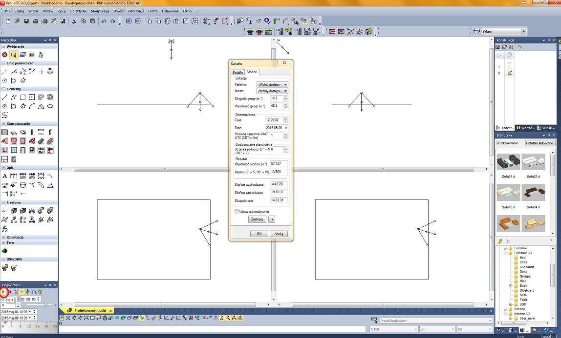

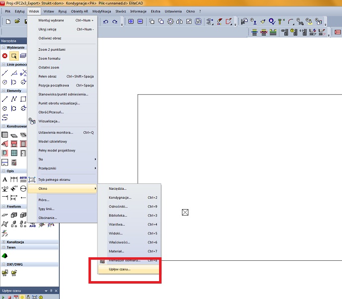

Ten moduł pozwoli Państwu, na sprawdzenie zacienienia budynku względem innych obiektów w danym miejscu o danej porze.
Moduł ten możemy znaleźć w tej zakładce.
Po uruchomieniu tego modułu możemy włączyć ikonę PLAY.
Od razu możemy przejść do ustawiania danych geograficznych, położenia obiektu, daty i godziny.
Położenie możemy wyznaczyć według danej strefy czasowej UTC.
Poniżej krótki film prezentujący tą opcję
