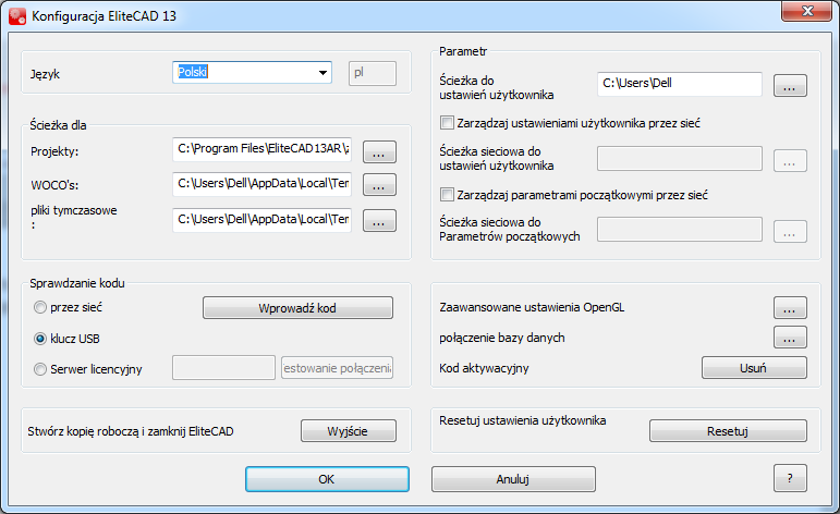

Jeżeli chodzi o instalację klucza USB to sterowniki instalują się same zaraz po wprowadzeniu klucza do portu USB.
Po zakończeniu instalacji należy, przypisać do niego kody licencyjne. Aby tego dokonać wchodzimy w:
Start -> Ustawienia EliteCAD
Pojawi się zamieszczone poniżej okno:

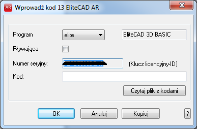

W tym oknie zaznaczamy opcje "klucz USB" i klikamy przycisk "Wprowadź kod" po czym pojawi się kolejne okno.
Tutaj należy już tylko wybrać opcje: "Czytaj plik z kodami" i wskazać plik z kodem, który do Państwa wysyłamy.
Po wykonaniu tych czynności klucz jest w pełni zainstalowany i gotowy do pracy.

Dla aktywacji licencji EliteCAD ARS rozwjamy okno wyboru elte i wybieramy eli3D
Reszta przebiega identycznie jak wyżej
